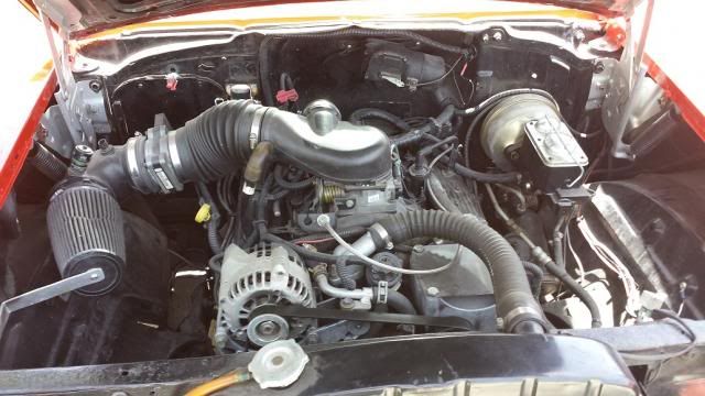

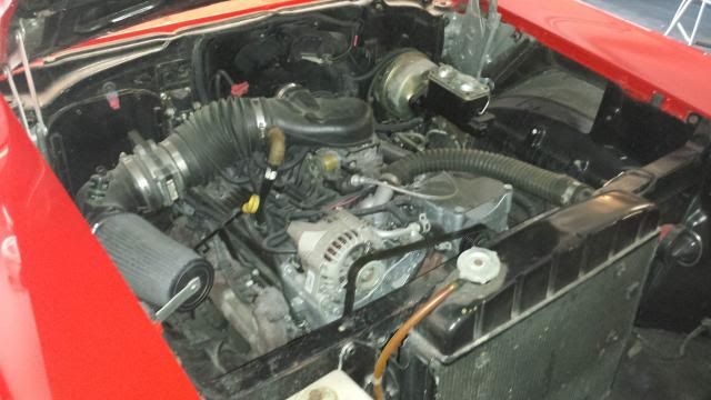

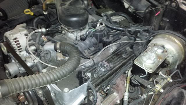

Acabo de comprar este BelAir de 1957 y me dijeron que tenía un 350 SBC EFI. ¿Alguien puede decirme más al respecto a partir de estas fotos?
Gracias de antemano, Gary

#12 ·
Estoy de acuerdo, es un Vortec 305 o 350 de 1996-98. El Vortec 350 L31 y el L30 Vortec 305 se ven exactamente iguales y usan la misma leva, colector de admisión, inyectores, MAF, distribuidor, EGR.

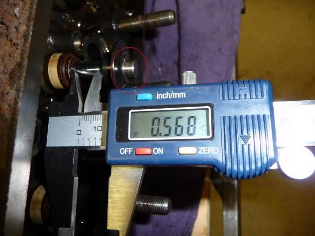

Simplemente usando Beehive 26915 o 26918 de Comp Cams, o resortes Beehive 1218 PAC o LS6 Beehive 2002-2004 cuando se combinan con los retenedores Comp Cams 787-16 que permiten el uso de cualquiera de los resortes tipo Beehive anteriores para ser utilizados en culatas L31 Vortec 350 y tener espacio libre para árboles de levas de más de 0,550" de elevación con CERO mecanizado.
Aquí hay una foto, tomada con cerraduras de serie, para aún más espacio libre, use la cerradura Comp Cams 638.

#6 ·
Tu motor en ese coche no es un motor TBI o EFI. La R también se usó para el RPO L31 si recuerdo bien. Ese tipo estaba equivocado. Así que al 100% es un L31 350 o L30 305.
Debería poder quitar una tapa de la válvula para obtener el número de fundición de la culata, ya que el L30 305 tenía diferentes culatas que el L31 350 para estar 100% seguro. Los 305 eran los números de fundición 12558059 o 12552520. Eso diferenciaría fácilmente un 350 de un 305.
